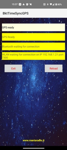

- Avvia l'App sullo Smartphone: Aprire l'applicazione BktTimeSyncGPS sullo smartphone Android. Assicurarsi che sia in attesa di ricezione Bluetooth e/o WLAN.

- Aprire l'app BktTimeSyncGPS sullo smartphone e annotare l'indirizzo IP visualizzato nel riquadro dedicato alla WLAN (es. "WLAN IP Address: 192.168.1.XXX").
- Inserire questo indirizzo IP nel campo corrispondente all'interno del software sul PC.
