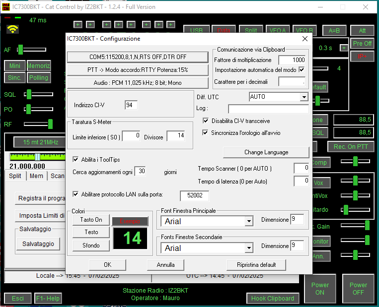

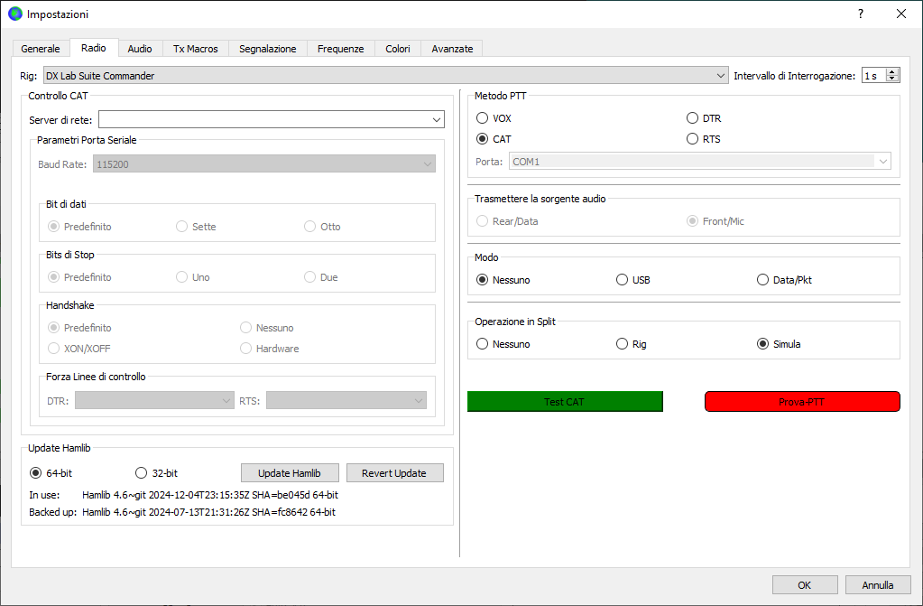

ATTENZIONE con le nuove versioni del CAT BktNetInterface DEVE ESSERE CHIUSO
[Image: Wsjt-x_Radio.PNG]
[Image: IC7300BKT_Conf.PNG]
Ovviamente la velocità della COM va regolata in base a quella impostata nell IC-7300.
