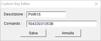

Grazie mille Mauro, mi hai dato una bella dritta... ho trovato l'elenco dei comandi cat dello yaesu ft-710 (stanno sul sito yaesu nella sezione file, FT-710 CAT Operation Reference Book (2306-C)).
solo che nel manuale dello yaesu ci sono i comandi in formato ASCII mentre ho visto che CATBKT vuole l'esadecimale, ma questo non è un problema:  con un convertitore ASCII - HEX (che si trovano facilmente online) è presto fatto. c'è un modo per abbinare i custom keys ai tasti funzione della tastiera?
scrivo i comandi qui, per lo YAESU FT-710, se magari possono servire a qualcuno:
PWR 5 WATT  ASCII: PC005; HEX: 50433030353B
PWR 10 WATT ASCII: PC010; HEX: 50433031303B
PWR 15 WATT ASCII: PC015; HEX: 50433031353B
PWR 20 WATT ASCII: PC020; HEX: 50433032303B
PWR 25 WATT ASCII: PC025; HEX: 50433032353B
e così via....
per esempio:
[Image: CUSTOMKEY.png]
