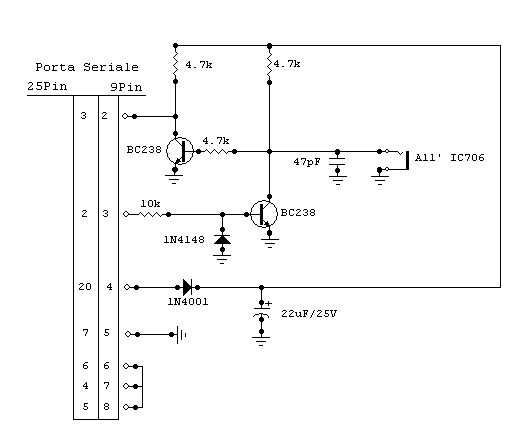

Interfaccia a transistors
Interfaccia CI-V a transistors

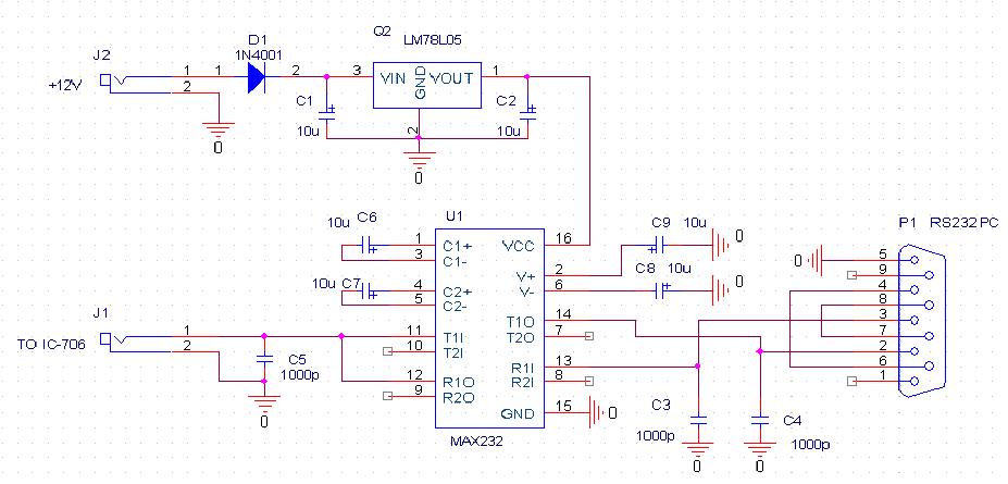

Interfaccia utilizzando l'IC MAX232
a vantaggio di una maggiore velocità ed affidabilità rispetto l'interfaccia a transistor:
Interfaccia CI-V con MAX232

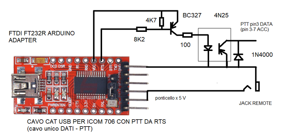

Da I2WQ: Interfaccia USB utilizzando il modulo FTDI FT232R per Arduino
Interfaccia CI-V FTDI FT232R

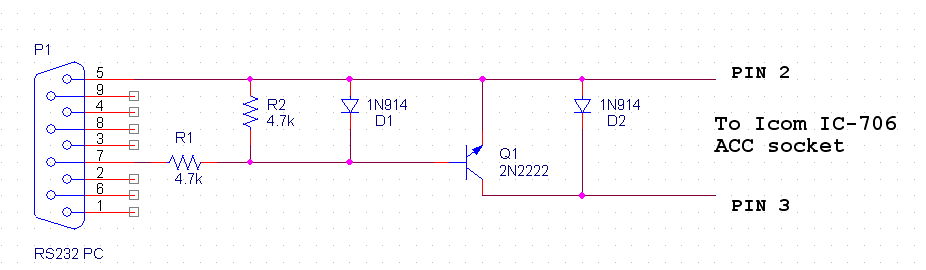

Interfaccia PTT utilizzando il connettore RTS della porta seriale
Interfaccia PTT

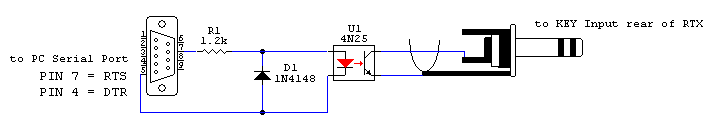

Interfaccia per usare il plug-in BKTkeyerCW
Interfaccia CWKeyer
