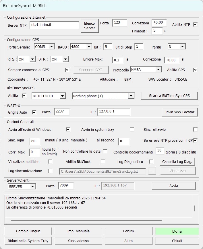

Configurazione Internet
Server NTP : è possibile specificare nome o un indirizzo IP di un server NTP attivo su internet.
Elenco Server : visualizza una lista di server NTP ( richiede una connessione internet attiva ).
Porta : porta utilizzata dal server ( generalmente 123 ).
Correzione : correzione in secondi dell'orario rilevato da internet.
Timeout : tempo di attesa in secondi del server NTP prima di segnalare errore
Abilita NTP : abilita la sincronizzazione tramite server NTP.
Configurazione GPS
Porta, BAUD, Bit, Bit di stop, Parità, RTS e DTR : specificare la configurazione della porta seriale associata al ricevitore GPS.
Errore Max : massimo errore in secondi, durante la sincronizzazione con GPS il programma continuerà a regolare l'orologio del PC fino a che l'errore di scarto è inferiore al valore specificato.
Correzione : correzione in secondi dell'orario rilevato dal GPS.
Sempre connesso al GPS : non interrompe la connessione al GPS dopo la sincronizzazione.
Sconnetti GPS : interrompe la connessione con il ricevitore GPS, verrà ripristinata alla successiva sincronizzazione.
Protocollo : protocollo utilizzato dal ricevitore GPS: NMEA o TSIP (OLD NMEA e OLD TSIP sono per i vecchi GPS che non riconoscono la data)
Abilita GPS : abilita la sincronizzazione con ricevitore GPS.
Coordinate : coordinate rilevate dal ricevitore GPS.
Altitudine : metri sopra il livello medio del mare calcolato dal ricevitore GPS.
WW Locator : conosciuto anche come Maidenhead Locator System viene calcolato in funzione delle coordinate rilevate dal ricevitore GPS.
BktTimeSyncGPS
Abilita : Abilita la sincronizzazione utilizzando BktTimeSyncGPS
Tipo : Tipo di connessione Bluetooth o WLAN
Dispositivi/IP : Elenco dispositivi Bluetooth accoppiati con il PC, oppure, indirizzo IP dello smartphone in attesa
WSJT-X
Auto Grid : abilita l'invio del WWLocator a WSJT-X (Richiede Micosoft Net Framework 4.8 o successivo)
Port : porta di comunicazione con WSJT-X (default 2237).
IP : IP di comunicazione con WSJT-X (default 127.0.0.1).
Invia WW Locator : l'invio del WWL a WSJT-X avviene automaticamente quando si sincronizza l'orario con BktTimeSync, premere questo tatso epr forzare l'invio immediato.
Opzioni Generali
Avvia all'avvio di windows : avvia BktTimeSync all'avvio di Windows.
Avvia in system tray : avvia BktTimeSync ridotto nella system tray di Windows.
Sinc. all'avvio : sincronizza l'orologio all'avvio del programma BktTimeSync.
Sinc. ogni : minuti di intervallo tra le sincronizzazioni.
al secondo : secondo di inizio sincronizzazione.
Se errore NTP prova con il GPS : prima prova la sincronizzazione via internet se fallisce tenta di sincronizzare attraverso il ricevitore GPS.
Max corr. : ore di massima differenza di orario correggibile, se 0 imposta sempre.
Non controllare la data : non viene verificata la data ma solo l'orario (sconsigliato)
Controlla aggiornamenti ogni : intervallo di giorni per controllare se sono disponibili nuove versioni, mettere 0 per disabilitare il controllo.
Visualizza notifiche : al momento della sincronizzazione viene visualizzata la finestra di notifica nella system try.
Abilita BktClock : abilita/disabilita BktClock
Log Diagnostico : abilita la scrittura del file LogDiag.txt nella cartella del programma, questo file serve per debug, ATTENZIONE abilitare solo se necessario.
Cancella Log Diag. : cancella il file LogDiag.txt.
Log sincronizzazione : Scrive un log ad ogni sincronizzazione
... : Seleziona la cartella in cui scrivere il log di sincronizzazione
Visualizza : Visualizza il log di sincronizzazione
Server/Client
NONE : Non attiva nessuna funzione di Client/Server
SERVER : Attiva il server e rimane in ascolto sulla porta specificata dopo averlo avviato con il tasto Avvia
CLIENT : Disattiva la sincronizzazione NTP e GPS e per sincronizzare l'orologio del PC farà una chiamata su rete locale al server all'indirizzo IP e porta specificati, è possibile provare la connessione al server con il tasto Prova
Change Language : cambia la lingua dell'interfaccia di BktTimeSync.
Imp. Manuale : visualizza la finestra per l'impostazione manuale della differenza di orario
Riduci nella System Tray : riduce il programma nella system tray di Windows.
Sinc. adesso : avvia la sincronizzazione.
F1 - Aiuto : visualizza questa guida. Si può abilitare anche premendo il tasto F1.
Chiudi : chiude il programma BktTimeSync.

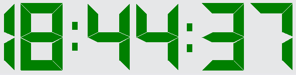

BktClock: visualizza l'orario sullo schermo, per cambiare la configurazione fare doppio click su un digit di BktClock, per chiudere BktClock fare un doppio click con il tasto destro su un digit, per spostare BktClock tenere peremuto il tasto sisnistro su un digit e trascinare.
